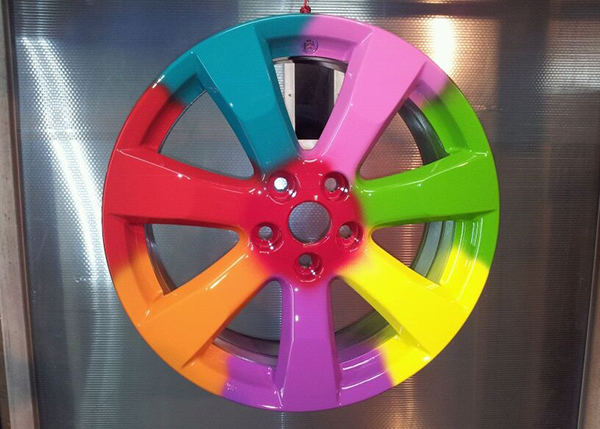

Покраска дисков происходит в три этапа. Сначала происходит их тщательная подготовка. После этого порошковая краска наносится на поверхность. Последний шаг – это термообработка при определенной температуре.
При покраске дисков порошковой краской большое значение уделяется подготовке поверхности. В противном случае обработанное изделие не получит требуемых свойств. На диске не должно быть трещин, кромок, сварочных швов, прожогов и так далее. Перед работами диск проходит абразивную обработку, после этого он обезжиривается. Все эти работы могут производиться самостоятельно, а могут быть выполнены производственным способом.
Сам красочный (порошковый) материал перед работами следует хорошо проверить. В течение всего срока хранения должны соблюдаться установленные производителем правила. Упаковка не должна иметь дефектов, которые указывают на нарушения. Если порошок находился в помещении с повышенной влажностью, то такое вещество нельзя использовать для покраски. Для того, чтобы подготовить воздух для работ, его надо сжать и удалить все масляные капли. Это производится с помощью специальных фильтров с сорбентом, которые избавляют воздух от всей влажности.
После того, как порошковая краска нанесена на диск, его нужно поместить в печь для термообработки. Когда вещество нагревается до требуемой температуры, оно оплавляется. Но нагревать нужно точно до той температуры, которая необходима для конкретного металла и порошкового покрытия. После этого происходит этап отверждения, в хоте которого поверхность получает необходимый вид. Дальше остается лишь охладить покрытие и пользоваться обновленными автомобильными дисками.
