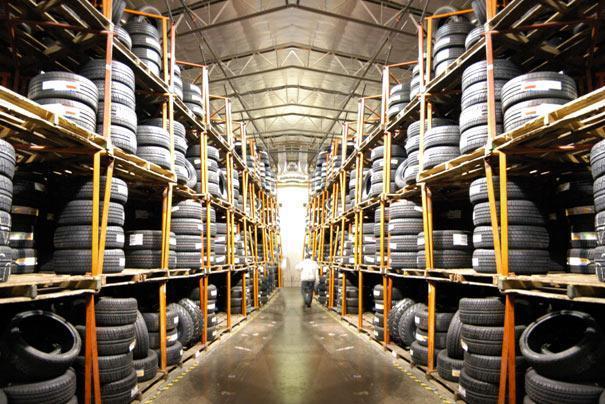

Хранить резину нужно в тёмном, сухом и прохладном месте. Оптимальным местом является затемнённое с небольшой положительной температурой помещение. Гараж или кладовка подойдут лучше всего для этих целей. Ещё существует отель для шин где соблюдены все правила хранения резины, но такое хранение стоит денег, поэтому не каждый захочет платить за отель.
Резину без дисков необходимо хранить в вертикальном положении, её нельзя хранить в подвешенном или сложенном друг на друга состоянии, такое хранение резины может привести к трудностям при шиномонтаже. Кроме этого шины необходимо раз в месяц вращать, чтобы нагрузка на точку соприкосновения не была в одном и том же месте. Категорически запрещается класть сверху тяжелые предметы.
Хранить шины собранные с дисками можно в горизонтальном положении ( колодцем) или в подвешенном, но не в коем случае нельзя ставить их вертикально. Давление на момент хранения необходимо спустить приблизительно на 50% и завернуть в специальные пакеты.
