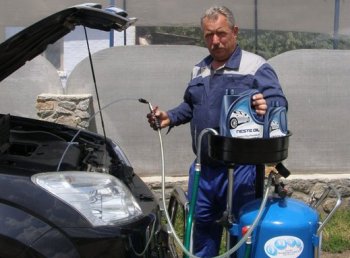

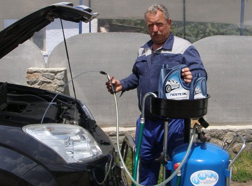

    В отличие от «классического» способа, при котором нужно открывать сливную пробку на дне картера, в экспресс-варианте откачка производится сквозь отверстие щупа.
    1. Двигатель разогревается до рабочей температуры: так масло внутри приобретает минимальную вязкость и может беспрепятственно вытекать.
    2. Щуп необходимо извлечь, а вместо него вставить трубку установки откачивания. Проталкивать её необходимо до упора - так торец окажется в самом низу картера.
    4. Второй конец трубки герметично соединён с ёмкостью для откачки, в которой ручным поршнем или электрическим компрессором создаётся вакуум. Благодаря перепаду давления масло откачивается по трубке.
    5. По завершении процесса вытаскиваем трубку и меняем фильтр.
    6. Заливаем новое масло (для контроля его уровня используем щуп, который затем устанавливаем на прежнее место).
    В процессе замены масла необходимо проконтролировать его объем, который должен быть равен справочному показателю заправки. Допустимая разница значений может быть не более 200 ml - масло не полностью стекает из мотора, часть остаётся на его деталях и стенках картера. Это характерно и для «классического» способа с откручиванием сливной пробки.
