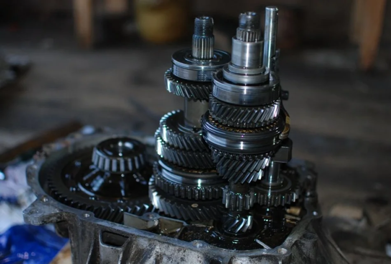

    Несмотря на надежность автомобилей немецкого автопрома, появление неисправностей неизбежно. И причины бывают разными: несвоевременное техобслуживание, использование неподходящих и низкокачественных запчастей и/или расходных материалов, естественный износ. Например, в «Ауди» довольно часто выходит из строя КПП, восстановление которой может обойтись недешево. Поэтому нужно оперативно проводить ремонт авто и замену изношенных деталей. Почему ломается коробка передач и что нужно делать в тех или иных ситуациях — читайте в нашей статье.

    Автовладельцы сталкиваются с разными признаками неисправности КПП, — расскажем о самых распространенных.
    1. Передачи переключаются с усилием
    Трудности с переключением возникают по следующим причинам:
    • износ диска или корзины сцепления;
    • износ выжимного подшипника;
    • течь рабочего или главного цилиндра с разгерметизацией гидравлической системы;
    В некоторых случаях ремонт механической коробки передач не потребует особых усилий. Можно заменить тяги на привода кулисы или отрегулировать кулису, и тогда передачи будут переключаться чётко.
    2. Появился посторонний шум
    Если слышны нехарактерные для КПП шумы, то неисправность может скрываться в низком уровне трансмиссионного масла, сломанных шестеренках, изношенных подшипниках, заклинивание маховика.
    Решить эти проблемы можно добавлением масла до нужного объема, заменой поврежденных шестерен и подшипников, замена маховика.
    3. Протечка масла
    При обнаружении отпотевания/протечки технической жидкости, нужно быть готовым к тому, что:
    • повредился/загрязнился сапун;
    • вышел из строя подшипник;
    • нарушилась герметичность сальников;
    • повредились прокладки.
    Выход из ситуации: заменить изношенные детали на новые, очистить сапун или поменять, замена сальниковых уплотнений, поставить новые прокладки.
    4. Скорости стали произвольно выключаться
    Проблема, которая возникает из-за изношенных синхронизаторов. Также причиной может быть слабая затяжка соединительных гаек коробки и картера.
    Чтобы справиться с проблемой нужно разобрать коробку передач, отдефектовать изношенные детали и заменить на новые.
    5. Передачи переключаются с треском
    В этом случае отмечают две причины:
    • износ диска сцепления;
    • недовыжим главного или рабочего цилиндра.
    Если изношена резьба, то проверяют величину зазора. В некоторых случаях придется менять блокирующее кольцо, которое предварительно притирают к поверхности нужной шестеренкой.
    Почему лучше обратиться к профессионалам
    Поменять масло можно и самому, если уже имеется опыт. А вот восстановительные работы лучше доверить специалисту, так как без знаний и практики вы вряд ли самостоятельно проведете сложный ремонт.
    Квалифицированный механик проведет диагностику КПП, точно установит причину неисправности, сделает демонтаж узла, заменит изношенные детали, проведет восстановление (если это рентабельно). Кроме того, правильно подберет запчасти. А еще при обращении на профессиональную станцию техобслуживания вы получите гарантию не только на запасные детали, но и на проделанные ремонтные работы.
