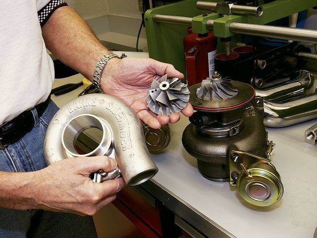

Визуальный осмотр
Первым шагом в диагностике турбины является визуальный осмотр. При осмотре необходимо обратить внимание на следующие аспекты:
- Внешний вид: проверить наличие трещин, износа или повреждений на корпусе турбины.
- Лопатки компрессора и турбины: убедиться, что они не имеют трещин, изломов или других повреждений.
- Присутствие масла: проверить наличие масла во входной и выходной частях турбины, что может свидетельствовать о проблемах с уплотнениями.
