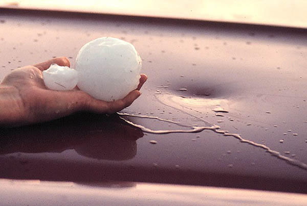

    Как удалить вмятины от града на кузове автоКогда летний дождь вдруг оборачивается ливнем и градом, автомобилисты перестают радоваться природе, ведь град портит кузова машин. Транспортное средство после небесного обстрела выглядит не хуже побитой собаки, и побои эти надо как-то лечить.
    Как правило, краска при ударах града не страдает. Это позволяет выпрямлять вмятины при помощи специальных рычагов или крюков, которыми мастера воздействуют на дефекты с обратной стороны. Можно вытянуть прогнутый метел и с помощью клеевого метода или же призвать саму физику на помощь: кузовное повреждение сперва разогревают, а потом резко охлаждают. Металл в итоге выгибается обратно, и кузов принимает первозданную форму.
