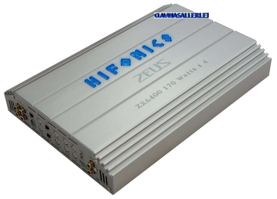

Сегодня еду и такая фигня: щелк... как пробки выбивает...и тишина, магнитола работает, но звука нет.
Что может быть? Замыкание?
Как посоветуете решить проблемку, уж больно тишина давит! Shocked

родной ли мафон? чо за акустика?
мож усилок если положим бозе стоит. папробуй проверить методом исключения....

Усилок в багажнике.
посмотри, горит ли зеленая лампочка.
он мог выключиться от короткого замыкания.
если это так, то горит красная лампочка.

все не родное
магнитола JVC, усилок непомню, но он по ходу не подключен (надо разобраться), акустика тоже не родная...
честно говоря я никогда в эту систему не вдумывался, играла хорошо, громко и задорно...теперь зато молчит
Т.е если идет через усилитель, скорее всего он сгорел?

усилок разблокируется выниманием предохранителя вроде ) из него самого) у меня как ты было раз. я оставил огаленные провода в багажнике и забыл))) те которые на саб идут)

и как его потом включить?
Лампочка на регулировщике, что вместо пепельницы горела... в багажник не успел заглянуть

Антон, а с какой стороны в нем предохранитель, и на что он вообще похож?

Смотри на лампочку в багажнике!
если красная - вынь и вставь обратно предохранитель.
если история повторяется..... нужно вынуть все провода из
усилителя, которые идет на динамики и попробовать еще раз разблокировать.
если заработает, значит виной действительно замыкание в проводке.
может перетерлось где.
а если всё равно будет блокироваться - значит сдохSad

Лампочки вон внизу.
а предохранитель с другой стороны усилителя.
